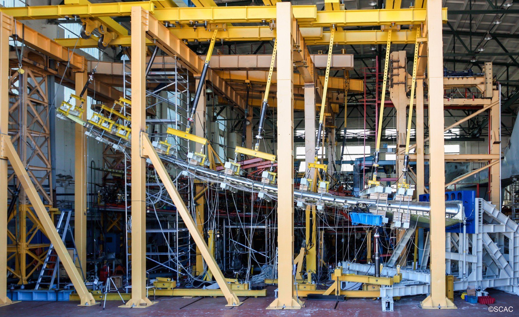

Оригинал (кликабельно):
DBuJNI2XoAAy1j8.jpg:large
