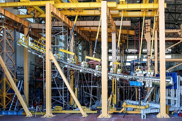

Распределение подъемной силы по крылу наверное меняется? На концах крыльев подъемная сила благодаря законцовкам возрастает, а в середине и ближе к фюзеляжу наверное уменьшается, в итоге при той же подъемной силе увелчивается помент силы в точке крепления крыла к центроплану? И если оно так, то как для версии LR удалось это сделать не меняя прочность крыла??
Кстати, при установке законцовок, я же так понимаю, меняются типовые нагрузки (подъемная сила смещается ближе к краю крыла). Не требует ли это испытаний крыла на прочность? А то ведь если не требует, то можно было бы в базовую версию самолета делать с короткими крыльями, и испытывать ее на прочность, а потом наращивать еще столько же из горизонтальных законцовок))
С моей дилетантской точки зрения достаточно угол атаки законцовок в горизонтальном полете сделать нулевым, а их профиль - не создающим подьемной силы...
Конечно!
На концах крыльев подъемная сила благодаря законцовкам возрастает, а в середине и ближе к фюзеляжу наверное уменьшается...
Почему она должна там уменьшаться? Подъёмная сила - не постоянная величина, чтобы убывать где-то, если в другом месте прибудет. Винглеты увеличивают подъёмную силу крыла за счёт лучшей работы его концевой части. Иначе они нафиг не нужны.
Его усиливали. Следовательно, прочность крыла меняли - в сторону увеличения, разумеется. ;)
Внедрение в конструкцию крыла законцовок повлекло за собой изменение нагрузок, действующих на него в полете, поэтому отдельные зоны существующего крыла были усилены с учетом нового распределения нагрузок.
Тоесть никакого читерства, а то были подозрения что вдруг законцовки это способ получить больший размах при прочности рассчитанной для меньшего.
Это выходит тест на 150% прочности крыло прошло? Теперь будут ресурсные тесты?
В новостях было, что законцовки можно поставить и на ранее построенные экземпляры, это значит, что у уже построенных будут разбирать крылья и усиливать? И эирбас, кажется, тоже предлагает шарклеты на ранее построенные борта.. Интересно, как усиливают их..
10 января 2018 г., AEX.RU – Планер российского авиалайнера нового поколения выдержал очередной этап прочностных испытаний. Специалисты Центрального аэрогидродинамического института имени профессора Н.Е. Жуковского (входит в НИЦ «Институт имени Н.Е. Жуковского») реализовали 24 000 полёных циклов. В каждом из них учёные воссоздавали периодические нагрузки, возникающие на взлётно-посадочных, крейсерских и наземных режимах. Об этом сообщает пресс-служба ЦАГИ.
"Объектом ресурсных испытаний стала модель самолёта RRJ-95LR-100 – новой модификации воздушного судна с увеличенной дальностью полёта – до 4578 км. По словам специалистов института, проведённые исследования подтвердили высокую надёжность конструкции на начальных этапах эксплуатации. Всего по программе испытаний планируется смоделировать 162 000 полётных циклов для подтверждения проектного ресурса 54 000 полётов основной силовой конструкции авиалайнеров семейства RRJ. Работы, стартовавшие в 2015 году, продлятся ещё несколько лет", - отметили в ЦАГИ.
ФГУП «ЦАГИ» сотрудничает с АО «Гражданские самолеты Сухого» по проекту разработки Sukhoi SuperJet 100 с 2001 года. За это время специалисты института реализовали весь комплекс исследований аэродинамики, прочности и систем управления отечественного самолёта.
Интересно, а изменение нагрузок, связанное с установкой ГЗК, учтут потом в ресурсе расчётными методами? Или тоже необходимо будет отдельно "качать" такое крыло, как это делали со статикой в Риге?
