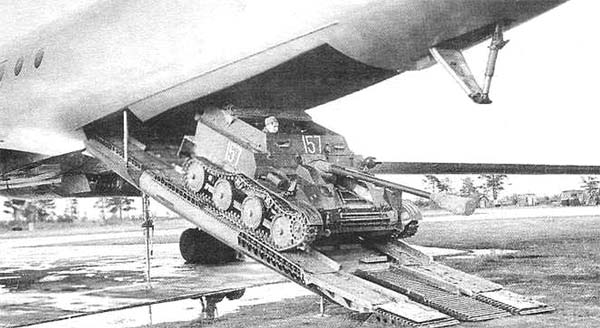

Атас, у них там спецы работают). На фото Ан-12 (собсно, пушка рядом намекает на военную ориентированность), Ан-10 стоит за ним.

Это монинский Ан-12, пятый серийный, з/н 8900203... Потому и остекление кабины другое. ;) Фотогафии покупать нет смысла. Я их Вам сам могу нафотографировать в хорошем качестве. :) И снаружи, и внутри...

Стоит заметить, что из-за унификации первые несколько десятков Ан-12-х имели герметизированную среднюю часть фюзеляжа и при этом негерметичную хвостовую, то есть в целом фюзеляж оставался негерметичным. Избавились от этого нонсенса не сразу.?
В целом, в основном, в большей части... Называется- придрались к словам. Фюзеляж Ан-12 от гермоперегородки до кабины стрелка не был герметичным, при том, что конструктивно та часть до стрелки, которую Вы указали, на первых Ан-12 В ЦЕЛОМ была герметичной. ;)
...и с винтами, купающимися в пыли (или песке?). Это иллюстрация к общему заблуждению, что высокорасположенные моторы не предрасположены к засосу мусора.
