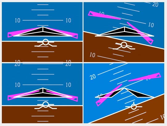

А ещё бывает, что пилот решил порулить по флайт директору, вместо авиагоризонта: а там ещё и планка директора непривычная: стилизована под "крылышки" и напоминает силуэт на авиагоризонте обратной индикации.
Вот и получил перенос старых навыков - Ту-134 forever!
Но виновата, конечно же, Прямая Индикация авиагоризонта, на который тот пилот забил.
